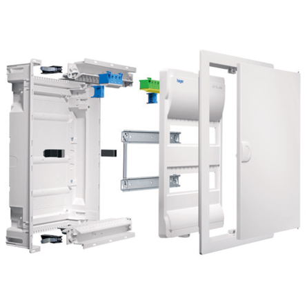

    Hallo Zusammen,
    ich stehe vor dem Problem einen Kleinverteiler (2 oder 3 Reihig) in eine holzvertäfelte Wand einbauen zu müssen. Das Holz steht ca. 37mm vor dem Putz (siehe Anhang).
    Problem ist, dass die Holzvertäfelung bei der nächsten Renovierung entfernt werden soll - dann muss der Kasten also bündig mit der Wand abschließen.
    Kennt Ihr einen Kleinverteiler mit Putzausgleich von <37mm?
    Viele Grüße
    Andreas

    Nimm eine Hager UP Verteilung.
    Die kannst du bündig einsetzten. Der Rahmen mit der Tür ist getrennt von der Plastikabdeckung.
    Diese wird ähnlich wie bei der Schaltermotage mit Dosenschrauben befestigt. (Also einfach 2 Schrauben mit langköchern)
    Wenn du die Schrauben gegen lange tauscht hast du unbegrenzten spielraum.
    Sieht halt nur komisch aus wenn man die Tür öffnet.

    AW: Kleinverteiler mit großem Putzausgleich gesucht.
    Dann machst du eher den Holzausschnitt etwas größer dass der UP-Verteiler mit Rahmen mit Tür trotzdem wandbündig sitzt und sich der auch mühelos abbauen lässt und nichts mit solchen unpraktischen Lösungen.
    Wenn man dann gehobelte Holzleisten seitlich einsetzt, damit die seitlichen Schlitze zu sind und Winkelleisten rüber setzt dann sieht es auch bis zur späteren Demontage der Holzvertäfelung noch ganz gut aus.
    Der Vorschlag von Humpi ist völlig i.O., und auch der einfachste.
    Aber auch mal an die Brandsicherheit gedacht?
    Immerhin ist die Umgebung brennbar.
    Die Komplette Verteilung ist geschlossen.
    Nur die Tür mit dem Metalrahmen steht mit den schrauben ab.
    Das Plastikgehäuse ist komplett. Auch ohne Tür.
    http://www.hager.de/ecatimages/large/EXPERTTIP_5_VOLTA-UP-KV_BILD0.jpg
    Nur das äussere ist ans Plastik geschraubt.
    In der mitte siehst du auch die Löcher.
    Hinter der Verkleidung ist eh schlecht gipsen und putzen, warum nicht einfach die Ziegel groß genug wegstemmen, aber dann einen Hohlwandverteiler eingesetzt, und wenn die Wand mal verschwindet, kannst du diesen immer noch hinten einputzen.
    Die Hager ist beides ;)
    HW und UP
    Wenn du eine HW von Striebel & John hast, kannst du die auch einputzen und wenn du eine UP kaufst, gibt es einen Umbausatz auf HW. Zumindest war das vor 20 Jahren so.
