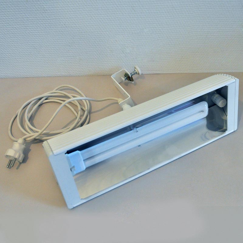

    Hallo zusammen,
    da mich Aussagen wie "passt schon..." von Fachbetrieben für Elektroinstallation nicht sonderlich überzeugen, wende ich mich mal an ein Forum :)
    Ziel ist es, eine vielleicht nicht 100%ig VDE-gerechte aber (trotzdem) eigentlich sichere Terrarienbeleuchtung zu installieren.
    Angebotene, speziell für die Terraristik "geeignete" Produkte sind A) teuer (Bsp. Keramikfassung für 24 EUR) und B) zweifelhaft (genannte Fassung soll für E27 Metalldampflampen total toll sein, hat aber weder einen Aufdruck 4/250/5kV, noch eine Druckfeder unter dem LH-Anschluss...???)
    Deshalb>>>>
    Material:
    EVG Osram PTI 2x70W
    Kabel Helukabel SiHF Durchschlagspannung min. 5000V (0,75 mm2 wegen dem Durchmesser)
    5kV-Edisonfassungen
    2x70W Leuchtmittel (Lucky Reptile bright sun)
    Der ganze Tröt um die Leuchten an der Decke abzuhängen (M10 Hohlgewindestange, Fassungshalter, Zugentlastung etc.)
    Frage: Eine Porzellanfassung mit offenliegenden Anschlussklemmen sollte man ja tunlichst mit einer Fassungshülse versehen. Sind die aus Kunststoff dafür ok (wegen den Temperaturen)? Wenn ich eine Fassungshülse aus Metall nehme sollte diese ja wohl besser(zwingend) wieder mit Schutzleiter versehen werden. Problem ist dann, dass jegliche 3-adrige Kabel die ich so finden konnte definitiv nicht mehr durch eine M10 Hohlgewindestange passen.
    Was tun?
    Bastelbaustelle:
    Ich habe 2 ältere Kotzolt St 180 Leuchten (1x 24 Watt Dulux L) http://www.plentino.de/images/produkte/i10/1024576-LI260-Energiespar--02.jpg die für meine Zwecke top wären!
    Ziel wäre es, diese beiden Leuchten über ein EVG welches in einer der Leuchten montiert wird zu betreiben. Zulässig? Ich denke mal eher nicht... Die alten KVGs samt Verdrahtung und ollen Fassungen fliegen raus, das neue EVG (Osram QTP DL 2x24W) kommt in eine der Leuchten. Verdrahtung mit Ölflex Heat 180.
    Frage: Wenn ich von Leuchte 1 zu Leuchte 2 (incl. Schutzleiter) mit den Helukabeln verbinde ist das wohl kaum VDE-konform, aber eigentlich sicher, oder? Ob das EVG in dem Gehäuse zu heiß wird etc. mal außen vor.
    Danke für ein paar Aussagen außerhalb von " passt schon.."
    Timbo
