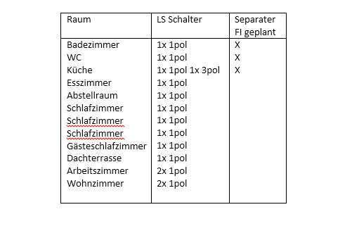

    Schönen guten Abend liebe Elektriker.
    Da ich nur Fachinformatiker bin und kein Elektriker, möchte ich um euren Rat fragen.
    Ich möchte einen modernen Verteilerkasten in einer etwas größeren Wohnung zusammenstellen, welcher am Ende von einem Elektriker abgenommen werden soll.
    Das Budget beläuft sich auf 1500€ die problemlos komplett ausgegeben werden dürfen und das ganze sollte auf Lösungen von Hager basieren.
    Ich habe geschaut wie ich die aktuelle Situation grafisch zeigen und erklären kann und wie ich es mir am Ende vorstelle, jedoch hab ich keinen kostenlosen Schaltplan Planer für Verteiler gefunden :D
    So, dann kommen wir mal zu dem Mischmasch den ich hier fabriziert habe.
    Es kann euch vielleicht vieles komisch vorkommen aber eine genauso komische Erklärung, warum ich das nicht so machen sollte würde mir ausreichen

    Ich habe im Verteiler L1;L2;L3;N;PE
    So würde ich es mir vorstellen: (Mit dem FI Hauptschalter bin ich mir nicht sicher, ob man dies so macht, da ich Verteiler gesehen habe wo dies auch so angewendet wird und Meinungen die sagen, dass man so etwas nicht machen darf o.O . Dazu weiter unter.)

    Der selektive FI 300mA: ja das ist hier ungefähr wie "Hose mit Gürtel plus zusätzlich Hosenträger" tragen. Wäre sinnvoll, wenn Du vom Hauptverteiler mit sel. FI abgesetzte UV hast, um deren Zuleitungen zusätzlich zu schützen.
    Ist aber hier defintiv nicht der Fall. Also lass den weg.
    > Und wie sieht es mit den FI/LS Schaltern aus?
    Sinnvoll bei "etwas größere Wohnung zu vorwiegend Wohnzwecken" wären z.B. 3 getrennte Bereiche mit je einem RCD (a.k.a. FI) 30mA Aulösediff.Strom.
    Dahinter die LS in Gruppen.

    Für eine größere Wohnung reicht eine 4-Reihige Verteilung mit 48 Platzeinheiten ohne weiteres aus.
    Für die komplette Abschaltung reicht ein normaler 63A-Hauptschalter und kein Lasttrennschalter, der ist eher für die Industrie gut.
    2 RCD. (FI-Schalter) 63A, 4Polig 30mA sind ausreichend, dazu die erforderliche Menge der Sicherungsautomaten zur Absicherung der Stromkreise.
    Nicht bei jeder Netzform ist es erforderlich festangeschlossene Geräte wie E-Herde, Heizungsanlagen, Durchlauferhitzer über einem FI-Schalter zu betreiben.
    Kontrollleuchten für Netzkontrolle halte ich für Überflüssig, auch ein extra FI/LS (RCBO)-Schalter für Feuchträume müssen nicht unbedingt sein.
    Es ist nur wichtig (und auch Vorschrift) das bei Auslösung eines FI-Schalters nicht gleich die ganze Wohnung Stromlos ist.

    3. Wegen den FI Schaltern, muss ich euch mal die Räume und Verteilung erklären. Hierzu eine kleine Tabelle:http://fs1.directupload.net/images/141118/5otlpq3p.jpg
    So hatte ich das vor. Mit dem Haupt-RCD wollte ich die restlichen Räume, die nicht mit einem separate RCD verbunden sind, mit einem groben Schutz abdecken. Aber das kann man ja anscheinend so nicht machen.

    Wenn es noch irgend welche Außenanlage gibt, Balkon, Garten, Keller, die mit auf dieser Verteilung hängen, dann setze dafür einen zusätzlichen FI.
    Welche Sicherung bzw. selektiver Leitungsschutzschalter sitzt denn vor dem Zähler ?
    Wenn es da nur 32 oder 35A gibt, kannst du 2 bzw. 3 4polige FIs 40/0,03A nehmen, die kosten fast nur die Hälfte wie 63A Typen. Den selektiven für 235€ willst du doch nicht wirklich einbauen, herausgeschmissenes Geld.
